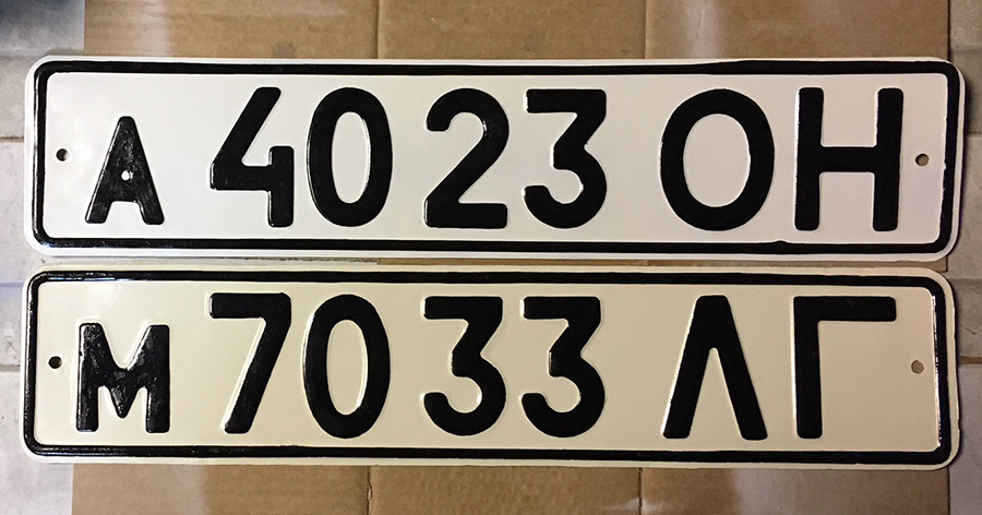

Сделал пару белых номеров:
http://garagnoe.ru/

Черный, теперь у меня есть некоторые буквы/цифры, вырезанные из номеров, красить с ними удобнее, ровнее получаются края и окружности.
http://garagnoe.ru/
