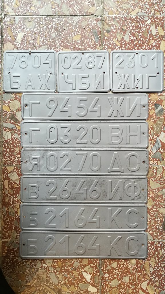

Первые реставрации.
Кстати, БАЖ придётся покрасить заново. Либо я рукожоп, либо маркер просрался, но краска из него периодически отказывалась течь, поэтому невозможно было рисовать нормально.
Остальные номера красил перманент маркером. Нашёлся к счастью такой маркер, который не оставляет за собой лиловый оттенок.
ЧБИ, ЖИШ, в-ИФ рисовал „свободноручно”, для остальных по совету коллег, использовал пластиковую карточку. Недавно я все такие карточки выкинул, поэтому на этот мне пришлось пользоваться подложной карточкой SIM-карту. Жаловаться не стану, она отлично справилась.
1. Оригинальное состояние. Знаю, не всем по нраву реставрация, приверженцам незатронутого состояния наверно будет неприятно смотреть на содеянное.
2. Сдал номера на пескоструй.
3. Грунтовка и эмалирование.
Нанесение краски маркерами. Самая утомляющая часть всей работы. Но результат очевиден.
Есть маленькие косяки, я в курсе. Эта моя первая серьёзная реставрация, не то, что обвожу маркером потёртые буквы.
Итак, сейчас о чём, чем пользовался.
Для очистки, как упомянул, пескоструй, за процесс заплатил 23 евро.
Для грунта и эмали купил балоновую краску Motip.
3 слоя грунта, 2 слоя эмали.
Что интересно, на грунтовку не хватило одного балончика, ушло 2 целых балончика. На эмаль хватает одного балончика и даже ещё немного осталось эмали.
Маркеры: тонкий для контур, средний для утолщения контур, а жирный для самого нанесения краски.
Для линейки вот такая карточка:
